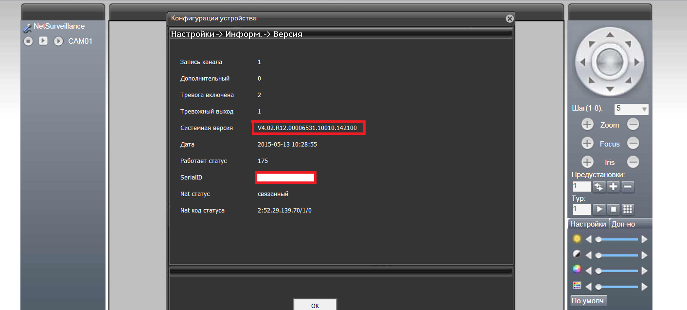

В нашем случае, у нас есть доступ к админке, и мы ее просто посмотрим.
название как мы видим выглядит следующим образом:
V4.02.R12.00006531.100.10.142100
Ниже я предоставлю ссылку на таблицу c расшифровкой данного префикса, а также таблицу с ссылками на прошивки основных производителей ip камер, по ней вы легко найдете вам нужную. Она не раз меня выручала . Нашел ее на просторах интернета.

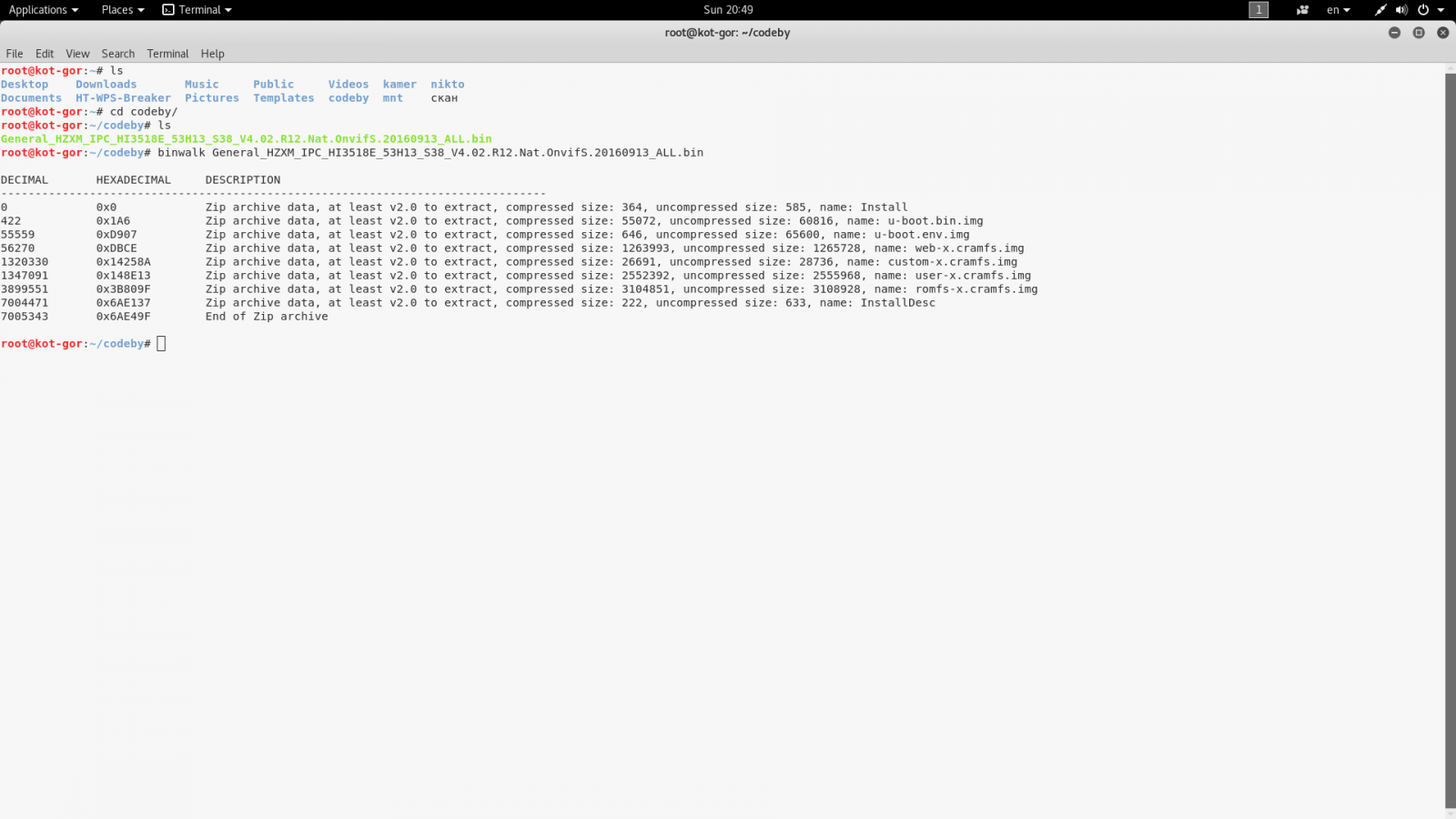

Для этого воспользуемся инструментом binwalk, он входит в кали по умолчанию и предназначен для анализа прошивок.
Мы видим следующее:
Формат сжатия файлов используется ZIP , бывают еще(LZMA, Tar, итд)
Фаловая система CramFS, еще может встретится SquashFS
Загрузчик у нас U-Boot, так же может встретится Redboot

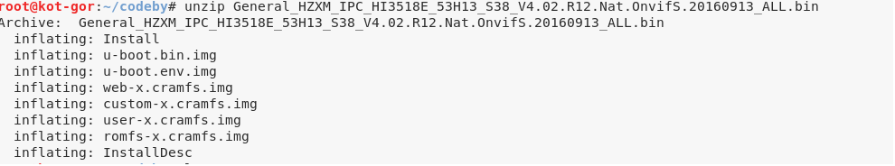

Теперь нам нужно распаковать нашу прошивку с помощью утилиты unzip
У нас 8 файлов, обращаю внимание на файлы, которые заканчиваются на *.img.

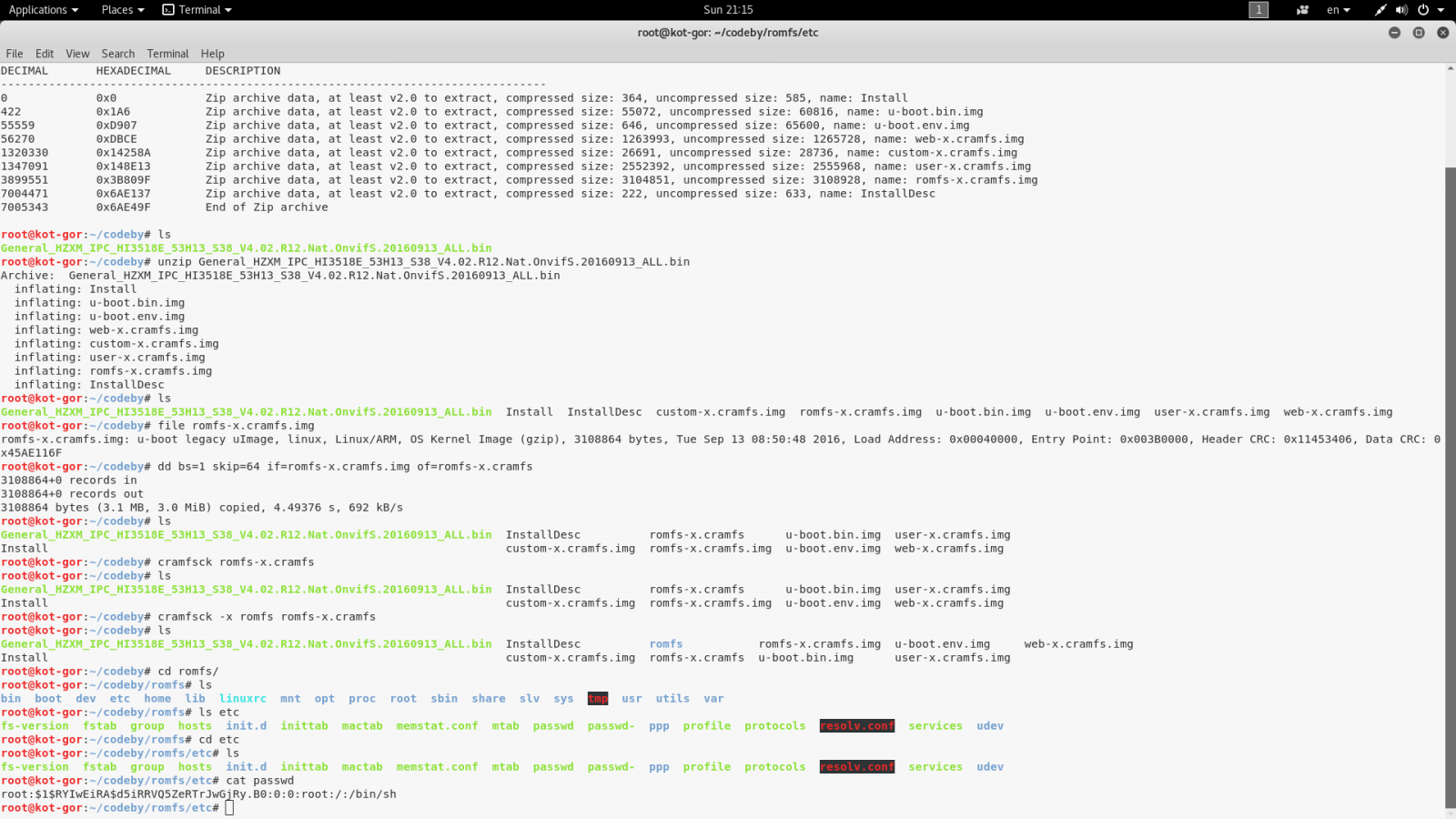

В нашем случае это несколько измененные образы файловой системы CramFS, давайте приведем образ к нормальному состоянию, для этого нужно обрезать 64 байта заголовка.
Отлично, остальные файлы кроме u-boot.bin.img делаем таким же образом.

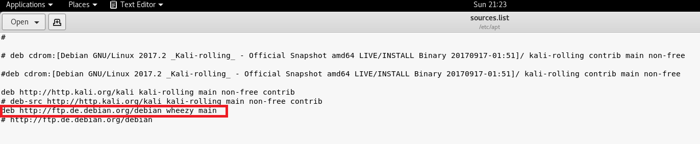

Что бы двигаться дальше нам нужно установить дополнительный пакет, а именно cramfsprogs.
Для этого нам нужно добавить репозитарий в source.list и обновится.
Далее распаковываем образ:
Заходим в каталог с распакованной системой, в нашем случае это romfs, ищем файл passwd, открываем и вуаля у нас хэш пароля. Далее мы можем скормить хэш John the Ripper, hydra или воспользоваться онлайн сервисами, в моем же случае хэш пароля лежал в гугле.а именно : логин root пароль xmhdipc
Здесь выкладываю общий скрин моих действий.

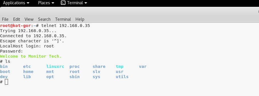

Давайте проверим и зайдем в ip камеру используя наш логин и пароль.
Как видите у нас все получилось.
