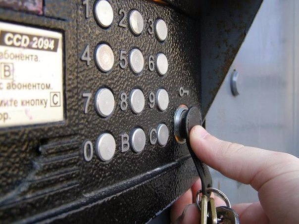

[KAIR] :
Заводские настройки домофона Cyfral CCD-2094M
Код доступа в режим изменения параметров и настроек:
Сначала набрать 0000 и нажать "в", появится надпись "cod". Затем вводим 123456 и жмем "в". Если код подошел- появится надпись "f0"- системное меню.
