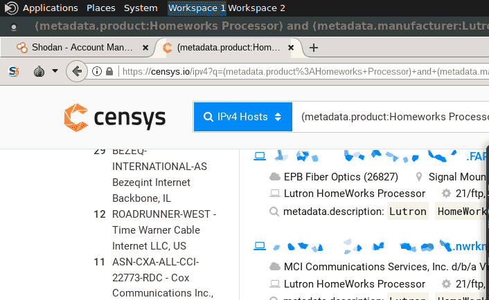

Удаленное управление IoT-девайсами Lutron
Censys поддерживает геофильтры, да и пресс-релизы часто содержат данные, которые помогают определить физическое местоположение целей. Из этих двух источников мы узнаем, что устройства Lutron установлены на стадионе Уимблдон, в музее Гуггенхайма, в Тайбэйском международном финансовом центре, а также в десятках банков, больниц и даже в космическом центре им. Кеннеди близ мыса Канаверал.
Самое интересное, что сервисные учетки не могут быть отключены пользователем. Также он не может сменить дефолтный пароль для них — все захардкодили в прошивке. По умолчанию Telnet дает три попытки авторизации, а у нас есть два проверенных варианта, и один из них гарантированно подойдет. Казалось бы, это настоящий рай для любителей легкого взлома!

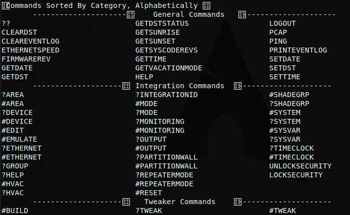

Почему казалось? Да потому, что в реальности не все так просто. Обнаруживший эту уязвимость Давид «SadFud75» Кастро (David Castro) приводит красивый поисковый запрос для Censys: (metadata.product:Homeworks Processor) AND protocols.raw: «23/telnet». Сейчас по нему находится более двух тысяч лутроновских устройств с открытым портом 23 (совсем недавно их было больше семи тысяч). Сначала глаза разбегаются, а затем впадаем в отчаяние. Вы пингуете уже сто первый узел, но и он не принимает указанные пары логин/пароль. В чем же дело?
При всей подробности описания Давид Кастро ожидаемо умолчал об одной важной детали (на самом деле не об одной, но не будем спойлерить). По факту уязвимы только девайсы, подключенные через интеграционный протокол с ревизиями от M до Y… и то не все. Когда об уязвимости стало известно, то ее не смогли оперативно закрыть патчем, но дали рекомендации, как затруднить ее использование.
Метод противодействия оказался простым и довольно изящным. Поскольку нельзя одновременно установить более одного подключения с одним и тем же логином, владельцам посоветовали залогиниться под сервисными учетками и поддерживать коннект. Служба поддержки уже сделала это у большинства клиентов. Теперь, когда вы найдете уязвимый девайс и наивно напишете в Telnet-клиенте login: lutron, в большинстве случаев получите сообщение login incorrect, хотя он вполне себе корректный.
Примечание для самых маленьких: в Linux обычно есть клиент Telnet, а если он еще не установлен, то это легко исправить командой sudo apt-get install telnet. В Windows проще воспользоваться portable-клиентом, например PuTTY.
Подключитесь, если сможетеМифология IoT
