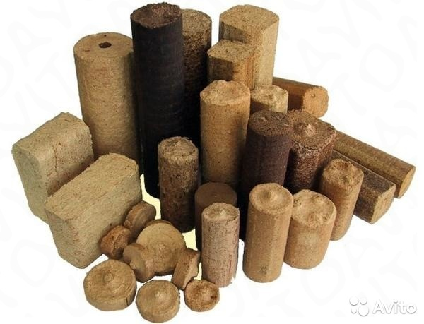

Если у вас в собственности есть частный дом, 5-10к рублей стартового капитала и вы думаете о серьезном бизнесе с нуля, причем с минимальными вложениями - тема для вас.
Последовательность действий:
  1. Покупаем/берем с помойки обычную чугунную ванну.
  2. Покупаем/берем свою б/у стиральную машину.
  3. Покупаем профильную/округлую трубу (2 метра) большого диаметра. От 75 до 100.
  4. Покупаем (если нет) автомобильный домкрат.
  5. Едем на пилораму/мебельное производство/то место где работают с деревом.
  6. Берем там нахаляву столько опила, сколько сможем унести. Вам скажут спасибо и предложат еще)
  7. Находим места, богатые картонными коробками (помойки у магазинам и прочие злачные места)
  8. Поступаем с картоном так же, как и с опилом в пункте 6.
  9. По желанию. Набираем обычной золы. 3-4 горсти.
  10. Берем весь картон. Бросаем его в ванну с предварительно набранной туда водой.
  11. Даем картону размякнуть 1 сутки.
  12. Вытаскиваем эту мяшу спустя сутки и партиями закидываем в стиралку.
  13. Порядка 10 минут стиралка стирает нашу мяшу. После чего останавливаем ее. Открываем, закидываем туда золу и опил.
  14. Опять крутим эту мяшу в стиралке 10 минут.
  15. Достаем эту субстанцию и пихаем в трубу, порезанную по полметра.
  16. Находим упор покрепче. И с помощью домкрата прессуем эту массу внутри трубы.
  17. Даем всей лишней воде выйти. Оставляем это дело на 10 минут просохнуть.
  18. Вынимаем получившееся бревно, кладем на источник тепла для полного просыхания.
  19. Повторяем процедуру.
Вот и готовы евродрова. Они горят намного дольше обычных и теплоотдача от них просто запредельная.
