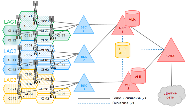

Для начала проведу небольшое введение в структуру сотовой сети на примере стандарта GSM. Упрощенная схема стандарта приведена на рисунке 1.
Покрытие обеспечивается базовыми станциями (Base Station, BS), каждая из которых, как правило, имеет несколько антенн, направленных в разные стороны. Антенна обеспечивает радиопокрытие соты, каждая сота имеет свой идентификатор (Cell Identity, CI). Базовые станции группируются в географические зоны (Location Area, LA). Группировка происходит чаще всего по территориальному принципу. Идентификатор такой группы называется LAC (Location Area Code). На рисунке 1 каждая базовая станция обеспечивает покрытие трех секторов.
Базовые станции подсоединяются к контроллеру базовых станций (Base Station Controller, BSC). В самом простом варианте один LAC соответствует одному BSC. Именно такое назначение LAC показано на примере (рисунок 1). Для наглядности LAC выделены разными цветами.
Территория, покрываемая одним LAC, зависит от плотности населения. В Москве, в пределах МКАД, может быть несколько десятков LAC, а в небольшом регионе центральной полосы России разделение на LAC может быть таким: один LAC покрывает областной центр, второй LAC покрывает всю остальную территорию области.
Все контроллеры BSC подключаются к коммутатору (Mobile Switching Center, MSC). По сути, MSC представляет собой обычный коммутатор голосовых телефонных вызовов с аппаратно-программным расширением для обеспечения функций мобильности абонентов. В эпоху широкого распространения IP следует напомнить, что MSC оперирует коммутацией цепей (Circuit Switched) согласно установленным в нем статичным таблицам маршрутизации на основе привычной нам телефонной нумерации.
Регистр местоположения визитных абонентов (Visited Location Register, VLR) функционально считается отдельным элементом сети, но фактически всегда интегрирована с MSC. В базе данных VLR содержится информация об абонентах, которые в данный момент находятся в зоне действия своего MSC. И раз уж тема статьи о местоположении абонента, то стоит упомянуть, что для каждого абонента в БД VLR хранится информация о текущем идентификаторе LAC, и идентификаторе той соты (CI), которая была при последнем радиоконтакте мобильного телефона с сетью. То есть, если абонент передвигается по территории покрытия одного LAC, не совершая и не принимая вызовов, в базе данных VLR информация о его местоположении не меняется. В общем случае, в сети может быть несколько узлов MSC/VLR. В примере на рисунке 1 показано два таких узла.
Еще два функциональных узла — регистр местоположения домашних абонентов (Home Location Register, HLR) и центр аутентификации (Authentication Center, AuC) — размещаются физически в едином модуле. HLR/AuC хранит профили абонентов своей сети. В профиле содержится следующая информация: телефонный номер абонента, уникальный идентификатор SIM-карты (International Mobile Subscriber Identity, IMSI), ключи для обеспечения безопасности, категория абонента (предоплатная система расчетов /постоплатная система расчетов), список разрешенных и запрещенных услуг, адрес биллинг-центра (для абонентов предоплатной системы), адрес MSC/VLR, в зоне действия которого находится абонент в настоящий момент. Этот же профиль с некоторыми изменениями копируется в VLR, когда абонент регистрируется в зоне его действия.

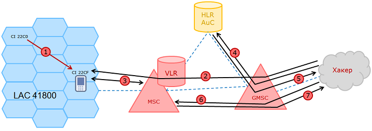

Для того чтобы описание атаки не погрязло под скучными определениями и терминами, будем придерживаться следующей легенды. Пара наших сотрудников поехала в командировку в Киев: там у них намечены переговоры с потенциальными клиентами. Судя по времени, коллеги уже должны вернуться с результатом, но они сообщают, что в процессе переговоров возникли сложности, и им придется задержаться. Теперь мы будем пеленговать одного из наших коллег и предлагаем вам отследить весь процесс по стрелочкам на рисунке 2.
Рисунок 2
1. Мобильный телефон регистрируются в сети одного из украинских мобильных операторов. В какой-то момент абонент входит в зону покрытия LAC 41800 со стороны сектора CI 22C0 и продолжает движение вплоть до сектора CI 22CF. Что же в это время происходит в сети оператора? Когда телефон оказывается в зоне покрытия LAC 41800, то инициируется процедура Location Update, обновляя в базе данных VLR значения LAC и CI. По мере движения нашего коллеги до сектора CI 22CF в базе данных VLR не происходит более никаких изменений.
2. Мы хотим узнать, на самом ли деле у наших сотрудников идут сложные переговоры. И в какой-то момент мы формируем SMS-сообщение с атрибутом Type-0 и отправляем на номер одного из коллег. Напоминаю, что по легенде он в это время находится в секторе CI 22CF.
3. У SMS-сообщения Type-0 есть другое название — SMS-пинг. Это сообщение не отображается на экране мобильного телефона и не сохраняется в списке принятых SMS. Кроме того, оно осуществляет действия, которые абонент не планировал, а именно, производит обновление атрибутов местоположения в базе данных VLR. Теперь в VLR хранится актуальное значение сектора, в котором прибывает абонент, то есть CI 22CF.
4. Мы уже начали свою активность, однако еще не получили ни байта результата. Информация о местоположении абонента хоть и обновилась, но она находится в недрах оборудования оператора, и чтобы выудить данные, мы продолжаем наши исследования. На следующем шаге формируем сигнальное сообщение sendRoutingInfoForSM, где в качестве параметра указывается мобильный номер нашего сотрудника, и отправляем это сообщение на HLR оператора.

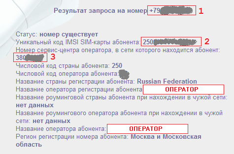

Рисунок 4
На рисунке 4 показан фрагмент скриншота с результатами поиска того же самого человека. Тут мы видим номер абонента (1). Кроме того, сервис раскрывает идентификатор IMSI (2), который вообще-то является конфиденциальной информацией и должен храниться оператором за семью печатями. Следом нам показан номер сервис-центра, где находится абонент (3). Фактически это урезанный адрес мобильного коммутатора. В России по номеру сервис-центра можно определить регион нахождения абонента, т. к. адресация коммутаторов совпадает с региональной телефонной нумерацией. К сожалению, для украинских мобильных операторов мне не удалось найти такого соответствия.
6. Наши поиски продолжаются. Теперь мы формируем сообщение provideSubscriberInfo, где в качестве параметра задаем идентификатор IMSI, и отправляем это сообщение на адрес мобильного коммутатора. Все нужные параметры (IMSI и адрес MSC/VLR) мы получили на предыдущем шаге.
7. И опять мы сыграем на всеобщем доверии. Коммутатор воспринимает сообщение как вполне легальное и с удовольствием сообщает в ответ идентификаторы сети MCC/MNC, значение LAC и недавно обновленное значение сектора CI.

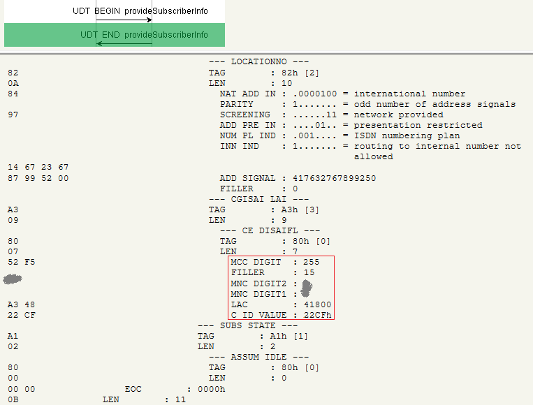

Теперь посмотрим на трассировку (рисунок 5). Все значения, нужные нам для пеленгации, получены:
  • MCC — код страны;
  • MNC (Mobile Network Code) — код мобильного оператора;
  • LAC (для дальнейшего использования нужно привести это значение в шестнадцатеричный вид: 41800 = A348h);
  • CGI (Cell Global Identity) — код соты, значение сразу показано в шестнадцатеричном виде.
Рисунок 5

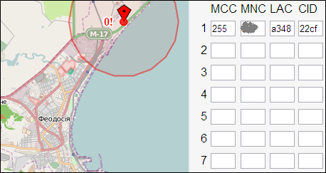

Пока это только набор цифр, из которого мы сможем узнать страну по MCC — код 255 закреплен за Украиной. Пока все сходится. Для финального выстрела открываем сервис для определения координат базовой станции, коих в сети можно найти немало (рисунок 6). И что же мы видим? Это не Киев, а Феодосия, причем сектор обслуживает не городскую черту, а морское побережье с пляжами! Теперь ясно, чем наши коллеги так долго заняты в командировке 🙂
